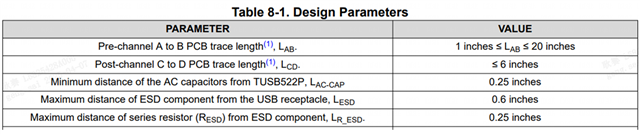

    超过10000mil 的迹线长度对于 TUSb522p 来说可能太长、无法进行补偿。
    请与您进一步核实、在数据表中、它描述的最大长度为20英寸。 是否必须小于10英寸?
    尊敬的 Kailun:
    是的、数据表中也是如此、但数据表假设单条布线没有过孔、宽度为3.4mil。 在客户应用中、2个 FPC 连接器会有10000mil 的布线+抖动和损耗、以及 FPC 电缆的损耗。
    转接驱动器只能考虑插入损耗、但无法很好地清除抖动。 这就是为什么我对您的应用中的最大布线长度更保守一点的原因。 TUSB522p 在这里可以工作、只是风险会更高。

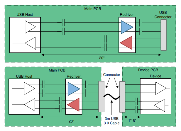

    遗憾的是、我们的产品系列中没有任何重定时器、但这种包含单独 MB 和子卡的拓扑更适合重定时器、而不是转接驱动器。 是否能够造成电缆损耗? 我可以尝试使用以下计算器来估计风险:

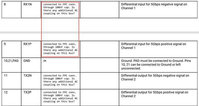

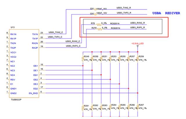

    您好、
    这是原理图审阅。
    e2e.ti.com/.../TUSB522p_5F00_Schematic_5F00_Review_5F00_BYD_5F00_USBA_5F00_Right-_2800_4_5F00_10_5F00_2025_2900_.pdf
    我们是否有任何关于从 MB 到 TUSB522p 的路径丢失的信息?
    谢谢 Vishesh、
    MB 到 DB 之间没有电感器。
    客户是否可以在引脚19、20中连接0 Ω 电阻进行调试?

    这应该是可以的
    [引述 userid="529730" url="~/support/interface-group/interface/f/interface-forum/1496431/tusb522p-can-be-placed-in-daughter-board/5764962 #5764962"]
    [/报价]
    是的、此处的0 Ω 电阻器没有问题。
