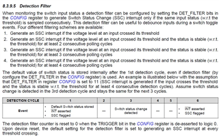

尊敬的支持团队:
 一旦检测到 SSC (即使在锁定事件后发生其他 SSC)、器件是否提供任何机制来冻结 IN_STAT_COMP 寄存器?
如果是、 冻结的寄存器是否应通过 SPI 命令释放?
非常感谢您提前提供的支持。
Andreas
    Andreas、
    此产品现在归 INT-TXP 集团所有、我已将帖子移至他们的论坛。
    Eric Hackett
    您好 Andreas、
    当开关状态发生变化时、IN_STAT_COMP 寄存器不会锁存。  如果开关状态在相应的轮询窗口期间再次变化、则寄存器将再次更新。
    您可以设置一个检测过滤器来消除生成中断的问题。  这样、您可以选择在生成中断之前需要进行多少次有效检测
