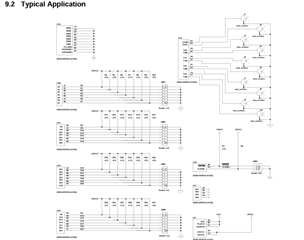

在 SN65LVDS93AIDGGRQ1数据表的第9.2节(典型应用)中、所有 RGB 线路上都显示了4.7kΩ 上拉电阻器。 但是、数据表中的其他部分未提及这些上拉电阻。 此外、LVDS83BTSSOPEVM 评估模块不在 RGB 线路上包含任何上拉电阻器。 这些上拉电阻器在 RGB 线路上实际上是必需的吗?
    尊敬的 Ravi:
     无需在 LVCMOS/RGB 输入线上使用4.7k Ω 上拉电阻器。 DIN 引脚可以直接连接到处理器。
    此处的图表显示了如何 在没有处理器的情况下将其添加用于测试目的。
