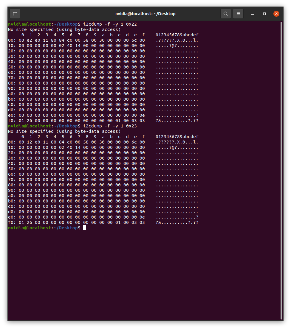

    我无法识别 I2C 寄存器转储中的信息、也无法将 I2C 设置与引脚模式设置进行比较。 客户能否告诉我们它们用于对器件进行编程序的确切寄存器编程序列?
    Evan Su
    尊敬的 Evan:
    我们可以通过 I2C 模式下的 BEWOW 设置来通过测试。
    这是我们最终需要的配置、我们希望使用 HW 引脚搭接模式。 您能否帮助确认需要对硬件电路进行哪些调整?
    • 将0x03写入寄存器0xFF 可启用对所有通道的广播模式。
    • 将0x01写入寄存器0xFC 会选择通道0进行配置。
    • 将0x80写入寄存器0x04会将直流增益设置为+3.5dB 并禁用 EQ 旁路。
    • 将0xC0写入寄存器0x06会将 VOD 电平设置为0dB。
    • 根据 CTLE 索引表将0x1A 写入寄存器0x03会切换到索引6。

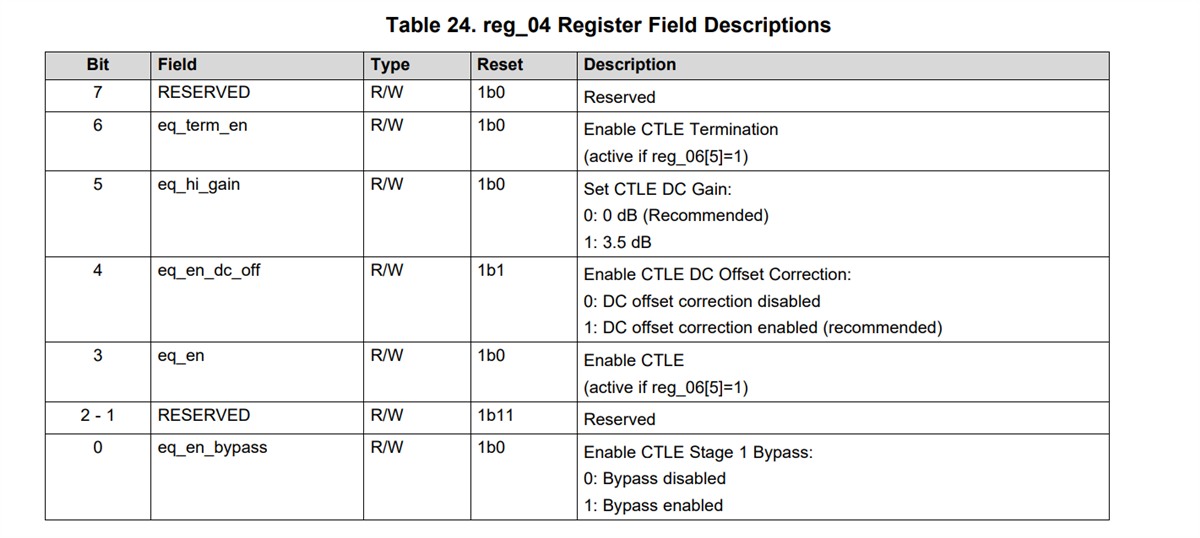

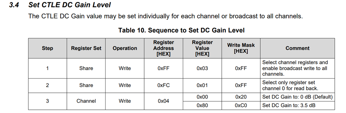

    尊敬的 Evan:
    我们发现编程指南 表10似乎有问题、它提到0x80将直流增益设置为3.5dB、但表24中应该是0x20?
    因此、我们设置0x80似乎是真的将直流增益设置为0dB?
    由于 I2C 模式设置0x80是通过的、因此我们将尝试将直流增益设置为0、以检查引脚模式也可以作为 I2C 模式通过测试。 谢谢!
    https://www.ti.com/lit/ug/snlu255/snlu255.pdf?ts = 1744704723586 &ref_url=https%253A%252F%252Fwww.ti.com%252Fproduct%252FDS160PR410%253FkeyMatch%253DDS160PR410%2526tisearch%253Duniversal_search%2526usecase%253DGPN-ALT
    尊敬的 Jeff:
    我认为表10的第3步中列出的寄存器值的确是错误的。 精确编程应遵循表24中的寄存器和字段说明。 在表24之后、要将直流增益配置为0dB、同时将其他设置保持在建议电平的正确总寄存器值(忽略值掩码)为0b0001_0110 = 0x16、这是默认/复位值。
    因此我们设置0x80似乎实际将直流增益设置为0dB?
    不确定客户可能使用了什么掩码值、但我希望直流增益没有从原始0dB 更改为3.5dB、而是一些保留设置可能已修改(不建议这样做)。 由于0dB 是 I2C 模式下的默认设置、如果这会产生通过结果、则可以在不进行任何编程更改的情况下保留0x04通道寄存器。
    由于通过了 I2C 模式设置0x80、因此我们将尝试将直流增益设置为0以检查引脚模式也可以将测试通过为 I2C 模式。 谢谢!
    是的、这是一个好主意。 听起来以前的3.5dB 直流增益引脚模式配置可能过高(输出驱动器以非常高的振幅运行、可能存在一些非线性或噪声放大问题)。意外情况下、在 I2C 模式测试中意外尝试的0dB 默认设置可能更合适。 将引脚模式下的直流增益设置校正为0dB 后、我希望结果应该与 I2C 测试中的结果相同、让我们了解具体情况。
