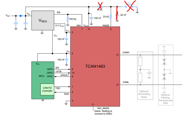

在 使用 TCAN1463时、我们发现进入睡眠模式的剂量不会将 INH 置为低电平。
说明
上电并进行一些配置后、收发器处于正常模式(EN = HIGH、NSTB = HIGH、总线上有流量)。 接收到进入睡眠命令后、处理器会设置 NSTB = LOW (仍为 EN = HIGH)。
总结:
睡眠模式: EN = HIGH、NSTB = LOW。
此时、我们可以看到 INH 信号变为 低电平并持续~600us、然后恢复到高电平。
我的问题是:为什么 INH 不保持低电平状态?
请注意、所有这些时间都有总线上的流量(不是 WUP 模式)。
TCAN1463连接到我们的电路板上、如下图所示:
WAKE 未连接
INH_MASK 未连接
Alon Shemesh
    尊敬的 Alon:
    似乎像是远程唤醒、基本上总线上的任何帧都是有效的 WUP、发生这种情况时能否捕获 INH 和 CANH/CANL 波形?
