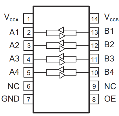

尊敬的团队:
客户反馈、 在3.3V 上拉电源下、B 端口的输入电压将受外部上拉电阻的影响:
  • 使用10k Ω 电阻器时、B 端口的电压为1V
  • 使用100k Ω 电阻器时、电压为~0V
  • 使用2k Ω 电阻器时、电压正确为3.3V
根据#1、内部阻抗似乎为~4.348k Ω、但它不符合#3、您能否帮助进行检查并向客户说明? 谢谢。
BRS、
Francis
    TXB 输出的驱动强度为20 µA。 不应使用上拉/下拉电阻器;请参阅数据表的第7.3.5节。
    单向转换器(TXU0104 /TXU0204/TXU0304)可能是更好的解决方案。
    您好、Clemens:
    客户需要双向转换器、我们找到了客户 txs0104、我想了解这里的差异。
    BRS、
    Francis
    尊敬的 Francis:
    今天是美国假期、因此团队已出场。 我们将在下周初回复您。 感谢您的理解。
    插孔
    信号使用什么协议? 大多数协议不需要自动双向转换器。
    TXS 集成了上拉电阻器并且输出开漏信号。
