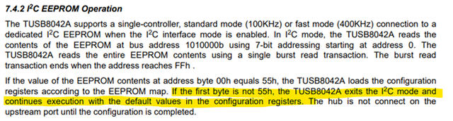

我的客户使用 TUSB8042A 制作了原型板、但它需要多次复位(切换 GRSTz)才能被主机 CPU 识别。
主机识别器件之前的复位周期数不一致。
识别器件后、即使再次复位后、也会再次正确识别器件。
他确认其设计遵循上电顺序要求。
在 CPU 的控制台屏幕上、当识别失败时、80ff 将显示为 idPproduct。 同时、只要正确识别器件、就会显示8240。
他应该检查什么以便从一开始就能成功识别设备?

    我向您发送了客户提供的原理图、但客户告知、如果 EEPROM 编写正确、似乎从一开始就能按预期识别器件。

    客户将 EEPROM 编程为 TUSB8042A 的默认设置、它可以正常工作。 因此、似乎必须使用 EEPROM 才能正确识别 TUSB8042A。
    客户还注意到、在 CPU 控制台上、它显示 TUSB8042A 的 TUSB804"1"。

    客户确认从0x04修改为0x82后、控制台上的"8041"消失了。
    为了确保在没有外部 EEPROM 的情况下可以使用 TUSB8042A 吗?
    要在不使用 EEPROM 的情况下使用 TUSB8042A、是否需要出厂编程/特殊器件型号?
    Shota Mago
    为了确保在没有外部 EEPROM 的情况下 TUSB8042A 是否可以使用?
    是的、TUSB8042A 将在没有 EEPROM 的默认模式下工作。
    是的。
    好极了
    Brian
    您好、Brian、
    我们发现识别错误问题是由连接空白 EEPROM 引起的。 当移除 EEPROM 和 TUSB8042A 之间的0 Ω 电阻时、该器件会正确启动。
