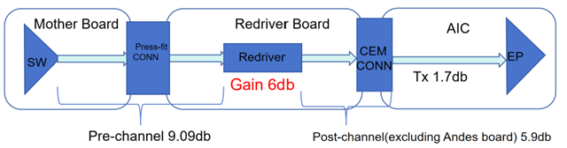

我对 DS320PR810转接驱动器的均衡性能有疑问。 我们目前采用 PCIe 第4代(16 GT)速率运行、下面显示了通道拓扑以供您参考。
转接驱动器设置配置如下:

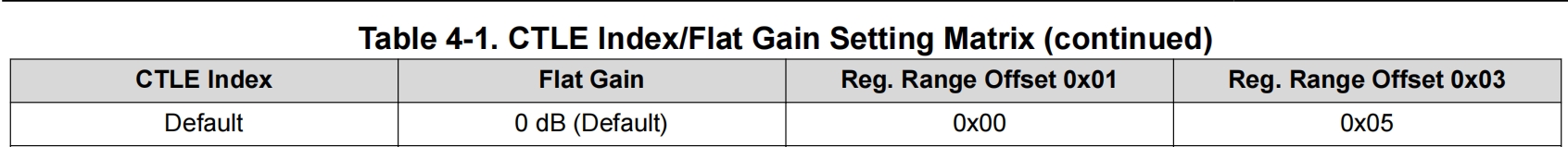

此外、根复合体(SW)的 Tx EQ 配置为预设 P5。
但是、当观察端点(EP)的眼图时、我们注意到信号出现失真。
您可以帮助查看此案例吗?
您认为失真可能是由引起的吗 过度均衡 重定时器具有多路复用性能?
任何建议或见解都将非常感谢。

    我们的 Gen 5转接驱动器中的"默认"EQ 设置是中等均衡、在损耗非常低的情况下、6dB 增益可能会使信号过均衡并导致失真。 您可以通过将 EQ 设置设置为 EQ 指数0进行实验、这是8GHz 时具有3dB 增强的最小均衡设置、并观察眼图的形状是否变得更加正常。

    我想更正之前共享的通道损耗曲线-其中不包括开关(SW)和端点(EP)的封装损耗。 EP 封装会产生大约2dB 的损耗。 虽然 SW 封装的确切损耗未知、但由于它是 PCIe Gen5交换机、我们假设它遵循典型的 Gen5根复合体指南、在8GHz 时约为5dB。
    考虑到这一点、总通道损耗应为:
    17dB (通道)+ 5dB (SW PKG)+ 2dB (EP PKG)= 24dB
    该系统最初是为 Gen5操作而设计的。 由于32Mb/s 的高通道损耗 GT、转接驱动器设置是在初始设计阶段确定的、没有针对第4代操作进行调整。
    我们一定会尝试您的建议调整。 我有一个后续问题:
    正如我所理解的、转接驱动器主要用于补偿前置通道损耗。 在本例中、前置通道损耗约为14dB。 鉴于此、为什么6dB CTLE 增益会导致过度均衡? 如果您能就这种行为提供任何见解、我将不胜感激。
