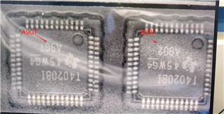

我们已订购 TUSB4020BIPHPR、该器件存在一些 QC 问题:
1、芯片的针脚  在使用 SMT 技术后变为黑色,这是正常的还是不是?
2. 卷盘上有两个不同的批次追踪代码:
3.一个卷盘中的导联线不同:

    Unknown 说:
    芯片的针脚  在使用 SMT 技术后变为黑色?
    1. 照片不清楚、无法检查黑色变色。 我们能否在右侧(45A9GTW)获得较高的 MAG 图片或预 FA、以检查是否存在模具碎屑? 客户是否存在可焊性问题?
    Unknown 说:
    一个卷带中的 leadfream 不同:
    这对于标准引线框来说是正常的。 y 形圈的位置将取决于器件在引线框中的位置。
