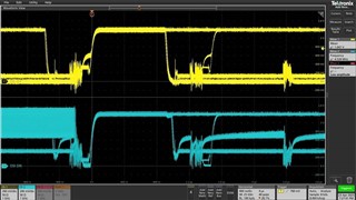

您好、亚马逊正在 耳机应用程序中使用 sn65dphy440s、并且发现了一些问题。
他们的软件团队在低内容图像流使用案例中报告了显示挂起问题。 到目前为止、我们的三种情况表明、此问题与在 HS 空闲模式下、在重定时器输入端的 DSI 接口上观察到的高于预期电压(> 450mV)有关。 日志还显示显示显示数据流已中断。 在长时间显示器串流几个小时期间发现此问题。
我们的主要假设是、重定时器没有提供 HS 模式所需的正确端接、从而导致其输入端的电压电平超出规格。 在下面的一些捕获图中、我们观察到 DSI_N 信号上的空闲电压高于500mV。
我们希望您能在这里提供见解、以便重新审视该问题以及如何缓解该问题。 我们是否可以访问任何特定的 SW 寄存器来读取状态? 另外、如果您需要任何特定的捕获、请告知我们。
重定时器输入显示在 HS 空闲期间 DSI_DATA_N 高于500mV。
在故障期间缩放
重定时器输出显示无活动
它们仅使用一条信道 DA0进行数据传输。 是的、我们看到多个器件存在此问题。
我们确实验证了 THS-exit 的时序是否大于100ns (~900ns)。以下是在无限持续模式下捕获的数据。 我们可以清楚地看到、当发生故障时、DSI HS 空闲电平电压电平超过400mV。
请帮助解决此问题。
    尊敬的 Cal:
    客户能否向我们发送原理图、以便我们更好地分析这个问题?
    观察波形可以发现、源振幅似乎太大。 可以调低这个值吗?
    此外、您还可以调整寄存器0x0E 以更改 HS TX 处的电压摆幅。
    另请注意、如果 HS 信号振幅超过数据表描述的最大值、则器件可能进入 LP 模式、认为源是完成传输 HS 信号的。
    请告诉我。
