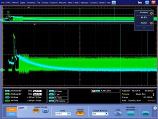

我正在设计一个采用300mm 长 FPC 的摄像头板。 考虑到  FPC 的长度、添加了 SN65DPHY440SS。 当 PCB 和 FPC 恢复时、我根本没有发现 MIPI CSI 传输。 在调试期间、我可以在 SN65的输入侧看到 MIPI CSI 信号、但根本没有输出波形。 请参阅下面的波形、 可以识别在 SN65 IC、LP 和 HS 信号的输入端口测量的绿色信号。 但在 IC 输出侧测量的蓝色 HS 信号 几乎为零。
另一项测试是通过移除 SN65 IC 并直接连接 PCB 上的输入焊盘和输出焊盘来执行的。 MIPI CSI 运行正常。
您能帮助提供一些关于这方面的想法吗? 之前很多次。

    实际上、这里没有专门的东西、即从摄像头到 SN65DPHY 的 CSI 输入、并需要从重定时器到 SOC 的输出。 SN65DPHY 由1.8V 电源轨供电。 我们有10块电路板存在相同问题。 我们尝试在其中2个电路板中移除 IC 并对 PCB 上的输入/输出焊盘进行蓝线连接、CSI 传输都可以固定
    对于 RSTN 原理图、应将200nF 电容器连接到 GND。 否则、根据所示结果、实现看起来正常。 为了确保、您能否检查您的上电序列是否符合数据表要求?
    您是否能够 在上电后通过将 RSTN 驱动为低电平来复位器件? 这将有助于确定 RSTN 信号是否是问题所在。

    THx 作为反馈。 我将更换 RSTN 上限、并通过下拉 IC 来尝试复位 RSTN。
    至于上电序列、在此设计中、不控制 RSTN、因此没有要控制的上电序列。
    此外、我还注意到了数据表中的另一个参数"差分输入共模电压 HS 接收模式 V (cm_rx)。该参数定义为最小70mV、最大330mV。 我的问题是、如果输入电压超过最大值 值(绿色输入 HS 信号似乎很小)、它是否会触发任何保护协议、然后 IC 会自行关闭?
    RSTn 不受控制、因此没有要控制的上电序列。
    您可以通过将电容器值更改为 GND 来调整 RSTN 的上升时间、而无需实际控制信号。 其目的是减缓 RSTN 的上升速度、使其符合 TD1规格。
    如果输入电压超过最大 值(绿色输入 HS 信号似乎微不足道)、它是否会触发任何保护协议、然后 IC 会自行关闭?
    如果 HS 信号电压超过最大值、器件可能会恢复到 LP 模式。 这会导致 TX 侧的任何高速传输中断。
    另一个要检查的问题:运行该测试时、DACP/N 上是否存在时钟信号?
