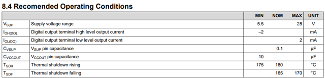

我的客户在其汽车 ECU 中使用 TCAN1164-Q1。 但出于要求、它们希望保持一定时间段 的信号传输。 因此、他们想为 VCCOUT 添加470uF 大容量电容器和100nF 陶瓷电容是否可以。 我发现数据表显示 VCCOUT 的最小电容为10uF。 但没有最大电容。 我能否知道客户的要求是否可以使用? 非常感谢!

    是的、这是可以的。 10uF 是最低要求、因此他们可以选择使用更大的值。
