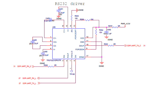

我正在使用 TRSF3221EIRGTR 我的设计中使用了 RS -232收发器、我已经观察到、当器件处于中时 空闲状态 (即、没有发生数据通信)、它将持续大约消耗 22 mA 成正比。
为了帮助评估问题、我附上了的一个部分 原理图 供您参考。
请您帮助澄清一下:
  1. 此器件是否预计有这一水平的空闲电流?
  2. 是否存在任何可能导致较高空闲功耗的已知条件(例如、输入/输出悬空或无效逻辑电平)?
  3. 有没有关于如何在空闲期间降低这种电流的建议?
期待您就此提供指导。
    典型空闲电流不应超过1 mA。
    控制和驱动器输入不得悬空。 (输出和 RS -232输入可以保持开路。)
    是否有任何器件连接到 DOUT? 接收器的正常负载为5 kΩ。
    请使用示波器检查 V+和 V−。 这些电压是否处于约±5.4V 的预期电压?
    将 FORCEON 拉至低电平将允许自动断电模式、但这不是您的问题。
    您好 Shantanu、
    克莱门斯是正确的。 20mA 是空闲条件下通常的高电流水平。
    请使用 o 范围(V+、V-)检查电压电平、并验证 DOUT 是否没有负载。
    更改 FORCEON 以允许断电也有助于降低电流消耗。
    - Bobby
    您好 Bobby 和 Clemens、
    我按照建议检查了 V+和 V-线路;它们的测量值约为 +5.8V -5.5V 5V 的 LDO 选项。
    此外、在拉动之后 FORCEON 引脚 驱动至低电平 、电流消耗显著下降到大约 0.5 mA
    如果需要进一步检查、请告知我。
