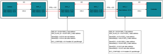

我对延长 FPD-Link3的长度有疑问。
FPD-Link3的长度是否可以扩展到这张图片?
是否可以从控制器远程配置中继器?
控制器是否可以通过中继器配置到从器件的 I2C?
    嗨、Saito-san、
    是、如方框图中所示、可以使用多个串行器/解串器对扩大覆盖范围。 由于 I2C 通信通过 FPD-Link 的双向控制通道发送、因此控制器可以对所有4个串行器/解串器器件和摄像头进行远程编程。 您需要小心地进行 I2C 地址和别名编程、以确保正确访问每个器件的寄存器组。 下面是一个有关如何对 I2C 地址和别名进行编程的示例。 具体地址可以根据需要更改。
