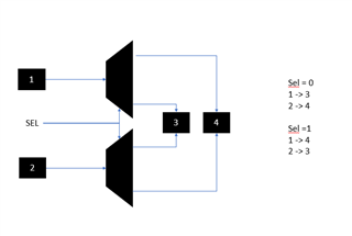

    客户计划向 DS25CP114输入 MIPI D-PHY 信号。
    MIPI D-PHY 在 LP 模式下的电压差为1.2V。
    我相信 LVDS 输入电压不会有问题、但 LVDS 差分输入电压超出范围。
    是否可以向 DS25CP114输入 MIPI D-PHY 信号?
    Ishiwata
    这尚未经过测试、因此我不确定。 对于 MIPI 信号、以下开关就足够了。 您需要使用两个并联、以实现与交叉点开关相同的效果。
    感谢您的支持。

    看起来您可以在 MIPI 和 LVDS 输入之间切换。
