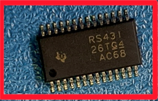

我们的客户购买了器件  TRS3243IPW。
器件主体标识与器件数据表主体标识 参考不匹配
他们收到了器件封装标识: RS43126T G4 AC68
下面提供了客户收到的器件图像:
请帮助确认器件的正确正文标识。
请提供建议。
谨致问候、
Swafa.ka.
    PW 软件包已停产、不再受支持。
    数据库知道"RS43EI"是 TRS3243EIPWR 的标记、因此没有 E 的版本的标记看起来是正确的。
