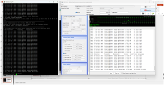

嗨
请遵循此帖子:
https://e2e.ti.com/support/interface-group/interface/f/interface-forum/1459668/dp83869hm-dp83869hmrgzr---schematic-check-and-advise-regards-grounding-issue-with-ethernet
我们现在正在测试电路板、但遇到了一个问题
有高达1%的 TX 误差
但 RX 侧会有0%的误差。
将 SGMII 转换为仅具有磁性元件的100/10。
我们使用 Iperf 对其进行测试
我会附上一些照片
请帮助我们做些什么
1.已将磁性元件替换为另一个磁性元件
2、修复了上一篇文章的所有以前的问题
我们测试了4个器件

    您好 Amit、
    我们可以看一下更新后的原理图吗?
    此外、如果可能、您是否可以将 PHY 置于环回模式并执行外部环回测试、以查看 MAC 和 PHY 之间是否没有错误?
    更多有关环回测试的信息、请参阅数据表第7.3.4节。 外部环回测试应标记从 MAC 到 PHY 再到 RJ45连接器的任何数据包丢失问题。
    请告诉我。
