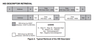

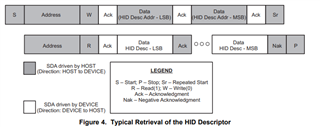

    数据表中的整个图有助于说明从器件读取和写入器件时的帧格式:
    示例:

    您是否尝试过按照下图所示读取 OTP?
    我认为应该是
    起始位、
    I2C 器件地址
    写入
    ACK
    OTP 地址 LSB
    ACK
    OTP 地址 MSB
    ACK
    重复启动
    I2C 器件地址
    读取
    ACK
    数据...
    NACK
    STOP
    我认为 OTP 地址在寄存器地址中具有十六进制"A"
    请告诉我这是否有效。 否则、我要确定的唯一方法是使用 EVM 模块通过 GUI 写入和检查 OTP。
    Tyler
    尊敬的 Tyler:
    谢谢、它用于读取 OTP、只需设置0xA000的地址、这似乎我们在器件通电后可以读取 RAM 地址。

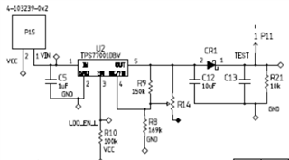

    我们检查了 EVM 代码和原理图、我们发现有一个 LDO 在 TEST 引脚上也生成1.8V 电压。 编程期间、此 LDO 始终开启、因此当7V 关断时、实际上1.8V 仍在 TEST 引脚上。
    但 数据表中没有有关此1.8V 的信息、该1.8V 的函数是什么。 这也是必须的吗?
    由于我们需要对数万个芯片进行编程、并且它是 OTP、因此我们可以为每个芯片编程一次、因此必须清楚地说明所有内容。

    我们没有 EVM、因此我们没有在 EVM 上测量它。 但根据原理图、器件 TPS77001DBV 及其应用电路在 TEST 引脚上生成1.8V 电压。
    在固件代码中、该1.8V 电压在编程时始终开启。 而当 TEST 引脚上启用另一个7V 的高电压时、保护二极管 CR1会保护此 LDO。
    您好 Luke、
    如何根据 TPS77001的应用原理图确定 vtest 引脚上的电压为1.8V?
    Tyler
    尊敬的 Tyler:
    您可以通过其公式及 R8和 R9的值来计算 TPS77001的输出电压(约大于2.3V)。 根据 EVM 的 BOM、CR1为 SD103CW-13-F、其正向压降约为600mv。 因此、我们得到 TEST 引脚上的电压大于 2.3V-0.6V =(1.7V - 1.8V)。

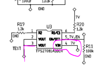

    您好 Luke
    在这种情况下、我会在切换7V 以在 OTP 中进行烧录之后看到代码。
    同样在原理图中:
    TPS270显示直接连接到 TEST 引脚的7V 输入电压。
    我假设 vtest = 7V 时电压用于在 OTP 中进行烧录。
    对于典型运行、VTEST = GND。
    Tyler
    尊敬的 Tyler:
    我知道对于烧录 OTP、vtest 为7V。 但是、除了 TPS270连接到 TEST 引脚外、TPS77001的应用电路也连接到 TEST 引脚。
    根据固件代码、7V 并不总是开启。 仅在100 μ s 内开启才能刻录1个字节。  然后关闭、将0x0A 发送到地址0xC5C7、将0x0E 0x0F 发送到地址0xC5C7。 因此、当7V 关断时、TEST 引脚上的电压实际上不是0V、来自 TPS77001电路的电压约为1.8V。
    您好 Luke、
    是否可以对每个字节进行7V 和1.8V 切换来进行测试老化、并读回 OTP 以查看老化测试是否成功? 我同意 EVM 在原理图中显示的内容、然后移除这些电压。
    此器件较旧、除了 EVM 外、没有太多有关老化测试过程的文档。
    Tyler
