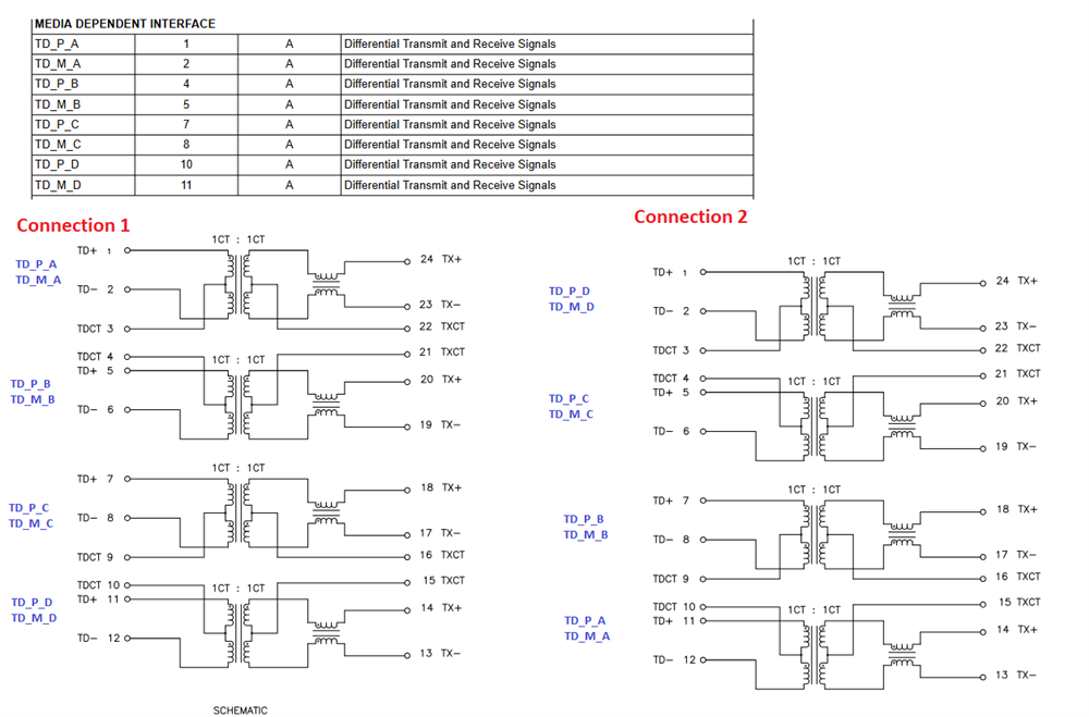

尊敬的团队:
我完成了一个使用 带有外部传输体 HX5120NL 的 DP83867ERGZR PHY 的设计。 我希望得到您的支持以审查设计。
原理图 pdf 和设计说明下方附加了此链接。 请检查设计并提供反馈。
1. DP83867ERGZR 配置为 SGMII 至10/100/1000Base-T
2.我们能否按照下面的连接1和连接2将 PHY MDI 通道连接至变压器初级绕组,请确认哪一个是正确的?
 e2e.ti.com/.../TI-ETHERNEt-PHY-DESIGN.pdf

    尊敬的 Sujith:
    任何一种变压器都符合我们的建议。
    随附了原理图审阅检查清单以及我们的反馈。
    e2e.ti.com/.../Commented_5F00_DP83867_5F00_Schematic_5F00_Checklist.xlsx
    如果您有任何问题、敬请告知。

    您会说两个变压器连接都是正确的??

    尊敬的 Sujith:
    是、两个变压器连接都正确。 它们实际上至少在您发布的图片上看起来相同。
