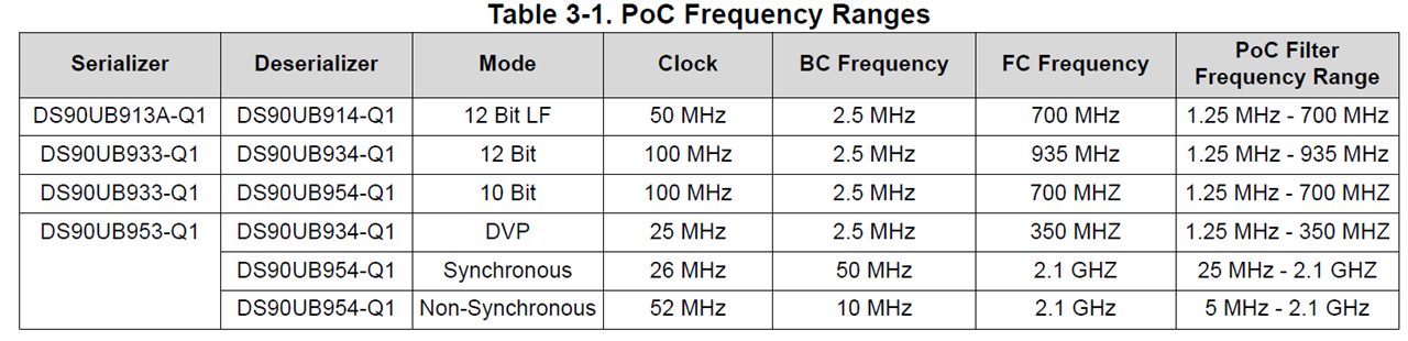

您好、
当串行器为 DS90UB933Q1和解串器为 DS90UB964-Q1时、是否有任何与下表中 PoC 滤波器频率范围类似的信息?
    您好 Lucy、
    如果使用964和933器件、则对于高速通道上的 PoC 设计、需要考虑的频率范围为1MHz - 1GHz。
    Justin Phan
    感谢您的回答。
