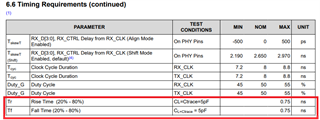

 为什么仿真在3.3V VDDIO 下的上升时间和下降时间显示良好(0.7ns)、但实际测量值显示为1.62ns? 在 IC 中确认的寄存器是 cfg_mac_rx_Impedanced[9-5]的默认值:01000b =默认模式(tf 符合 tr RGMII/RGMII 标准、最大 tr 或 tf = 750ps)
我知道为什么吗?
 e2e.ti.com/.../dp83tg720r.ibs

    有几个可能的原因:
    • 仿真环境中可能存在与实际情况不同的因素、例如通道模型的 S 参数
    • 与正常工作情况相比、测量探头可能会增加电容、这会增加在测量中观察到的上升/下降时间
    我看到您今天制作了另一个 E2E 主题、似乎也与 DP83TG720的上升/下降时间评估有关。 由于似乎有一些技术问题、我将在回到本案例之前重点讨论这一问题。

    由于我被告知另一个线程已解决、我将返回此情况:
    • 寄存器0x456通过调整  引脚的内部串联电阻来控制 RGMII 引脚的压摆率/上升/下降时间。 如果寄存器回读现在正常工作、则应该可以检查0x456[9:5]是否具有预期的默认值。
    • 众所周知、实际上升/下降时间是电阻和电容的函数。 更高的电容=更大的 RC 时间常数=更长的上升/下降时间。
        • 从数据表中、我们可以看到、750ps = 0.75ns 最大上升/下降是在线路/布线电容为5 pF 时表征的。
    • 观察到的1.62ns 上升/下降时间可能是由于测量的线路电容高于5 pF 导致的。 我们建议在几个位置研究测试设置的电容:
      • 对 RGMII 信号采样位置的线路电容
      • 用于测量信号的探头的电容
    DP83TG720 RGMII 输出引脚具有~2-4 pF 的内部电容、可能会在线路电容测量期间包含该电容、但仍可以判断观察结果是否明显高于预期。
