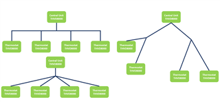

尊敬的 Parker:
非常感谢您的详细回答。
以主中央单元和30个恒温器为例、让系统保持不变。
我可以用我想要的任何方式连接它们吗? 还是有限制?
与附加架构中显示的三种拓扑类似? 没关系吗?
米歇尔·安门多拉
    高速总线应该是线性的、两端具有终端。
    也可以使用其他拓扑、但缺少端接会降低信号质量并只允许较低的速度。 (对于这些示例、请使用 THVD8010。)

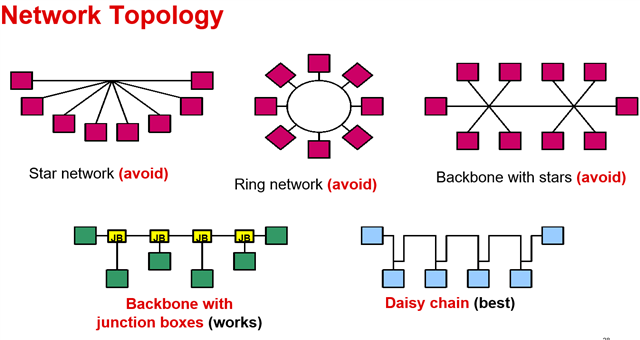

    您好、Michele:
    THVD8000的标准实现会优先选择菊花链或接线盒拓扑-请参阅下面的几个图:
    其他网络拓扑的残桩长度通常太长而无法端接、但基于 RS RS-485的器件(如 THVD8000)在总线的每一端(开始和结束节点)仅支持120欧姆的两个终端、因此拓扑通常限制在上述两个终端。
    不过、许多基于 THVD8000的系统有些拓扑并不总是可行、要使用通常需要端接所有节点的拓扑、但 THVD8000无法驱动超过两个120欧姆的电阻、因此答案是需要更大的驱动电流。 在每个需要发送消息的 THVD8000路径上使用 THS6222 (差分线路驱动器)等器件能够满足该目标。 本质上、在这些系统中、THVD8000只是一个解调器/调制器、因为数据由线路驱动器在总线上驱动-我们提供了相关应用手册、我在下面提供了该应用手册:
    星型网络中的 THVD8000
    如果您有任何其他问题、请告诉我、我将了解我可以做什么!
