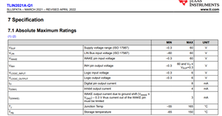

我们的客户正在考虑在系统中使用 TLIN2021。 但是、LIN 总线会遇到接地损耗测试产生的电压浪涌。
E2E 上的上一个主题介绍了接地损耗测试:
https://e2e.ti.com/support/interface-group/interface/f/interface-forum/1513449/tlin2021a-q1-tlin2021a-to-pass-iso21780-test-12-ground-loss-test
我们的客户希望我仔细检查:
TLIN2021A-Q1能够承受 Vsup 60V 电压的时间有多长?
60V 是否对 TLIN2021A-Q1来说是致命的?
Hank Lin
    嗨、Hank、
    这对器件的功能运行是致命的、这意味着在建议运行条件之外无法保证数据表的电气特性。
    请注意、绝对最大额定值超出指定的工作条件。 但是、这种损坏器件的致命危害并不大。
    因此、VSUP 上任何时间的60V 都不会造成损坏。 但是、VSUP 高于45V 至60V 意味着  在满足 VSUP 的建议条件之前、不会保证数据表中的规格、谢谢。
