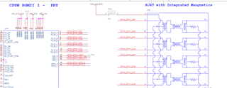

在 AM6442 EVM (TDMS64EVM)原理图中、DP83867IRRGZ 器件中、它们使用了四个差分对来实现10/100Mbps、我们是否需要全部的四对或两对?
    也会共享其中的片段
    尊敬的 Rubigaa:
    DP83867IR 支持1G 操作、因此 TMDS64EVM 连接所有四对。
    如果仅将10/100Mbps 与 DP83867配合使用、则只能连接两对。
