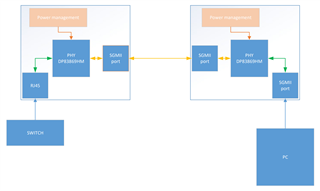

大家好、我们生产了一款采用 PHY  DP83869HM的原型。
为了进行测试、我们在背对背 SGMII 配置中连接了其中两个。
SGMII 链路如下所示:
上电后、一切似乎都正常。 所有电压轨均正常。
 PHY 似乎能正常工作。 LED TX/RX 闪烁且链路接通 LED 亮起。
但是、PC 无法检测到与 LAN 网络的任何连接。
我想知道 SGMII 接线是否有误、或者自举中是否有错误。

    您能否向我们发送您的原理图、以便我们更好地检查您的搭接配置?
    此外、我注意到其中一个 PHY 通过 SGMII 与 SGMII 连接。 然而、DP83869HM 不支持 SGMII 转 SGMII 桥接器、但仅支持 RGMII 转 SGMII 或 SGMII 转 RGMII。 如果您的方框图正确、则系统可能无法按预期工作。

    在这篇文章"DP83869HM:Connect 2 PHY over SGMII - Interface forum - Interface - TI E2E 支持论坛"中、我问过了该拓扑。  从答案中可以看出、SGMII 背对背连接是可能的。
    您能否再次验证一下、让我知道我是否理解错误、或者第一篇文章是否涉及不同的应用程序。
    感谢您的观看、祝您愉快
    David
    您好、David:
    我为这个混乱而道歉。  如果系统的设计与您在前一篇文章中所述的系统类似、并通过 RJ45连接到 PC、DP83869HM 可以支持该系统。
    我查看了原理图、觉得 Strap 配置是正确的。

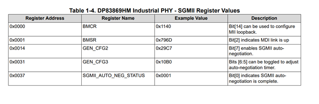

    您能否对下面提到的寄存器进行寄存器转储?
    通过这些寄存器、我们能够了解 PHY 之间 SGMII 链路的状态、以及是否为 SGMII 启用了自动协商、这是来自 MDI 链路的独立自动协商过程。
    如果自动协商开启、我建议通过将0x0014[7]切换为0来禁用自动协商并将 SGMII 置于强制模式、因为该链路在两个 PHY 之间、而不是 PHY 和 MAC 之间。 强制模式将使 SGMII 遵循 MDI 速度和配置、因此、只要任一 PHY 上的 MDI 配置相同、SGMII 就应该能够链接。

    我已经提取寄存器。
    0000:1140
    0001:796D
    0014:29C7
    0031:10B0
    0037:0000
    将0写入寄存器0x0014第7位后、新值为0014:2947
    但是、我仍然无法通信。 我应该在这两个 PHY 中执行该操作、还是只使用一个 PHY 工作?

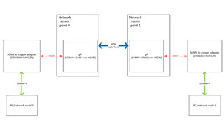

    我们现在尝试将我们的原型与另一家公司的产品集成在一起。 目前、我们在设备之间建立连接时遇到了问题。
    拓扑如下:
    在与我们的原型集成之前、我们执行了一些测试:
    -"SGMII<>铜质"适配器在 SGMII 背对背配置中进行了测试。
    -"网络接入点"也进行了测试。 不过、它们使用了实现不同 PHY 的专有 SGMII<>铜缆转换器。
    基本上、当我将所有设备连接在一起时、我无法从 PC0<>PC1或 PC1<>PC0获取任何数据包。
    通过读取两个 PHY 的寄存器0x37、我一直看到0x0。 因此、我认为问题在于"网络接入点"上 PHY 与微处理器之间的 SGMII 链路。
    此外、我想提一下、安装在"网络接入点"上的微处理器是一个未实现 MAC 的 FPGA。 相反、它实现 SGMII<>GMII 转换、然后通过 HSDN (光纤)传输 GMII 级以太网数据包。
    在测试时、我尝试禁用 SGMII 自动协商以及 MDI 自动协商、但没有成功的组合使 SGMII 链路正常工作。
    您是否有此类拓扑的经验、或者可能有一些配置需要进一步测试?

    您好、J、我的评论如下:
    "您能否验证两个网络接入点之间是否有链接?"
    该部件在理论上已经过测试、并确认它是由两个网络接入点的供应商提供的。 他们委托并使用自己的 SGMI<>铜缆适配器发送/接收软件包。
    经过验证后、我们安装了 SGMII<>铜缆适配器(安装 DP83869HM)、我们无法让网络再正常工作。

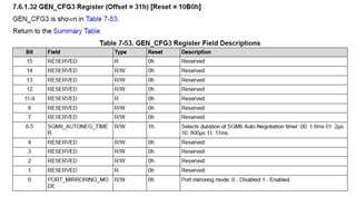

    此外、您是否可以再次尝试启用 SGMII 自动协商、并更改 SGMII 自动协商计时器?
    这可以使用寄存器31h[6:5]进行配置。
    此外、当没有链路时、您是否看到寄存器37h 的位1变为高电平? 如果从 MAC 接收到新的自动协商页面、则该位为确认位。 我已经看到、第一次读取时此位为1、无论自动协商状态如何、如果在 PHY 上收到新页面、此位在第一次读取后会降至0。

    我已将 PC0和 PC1设置为100 Mbps 和半双工。
    然后、我将寄存器0x31设置为0x10F0。
    然后、将0x4000设置为0x001f、重新启动 SGMII 链路。
    这两个 PHY 0x37上始终为0、并且没有从一个 PHY 到另一个 PHY 的 ping。
    我尝试了相同的方法、但两台 PC 的速度都是100Mbps、全双工。
    情况相同、寄存器0x37始终为0。
    我相信、由于我使用寄存器0x18将其中一个 LED 设置为在100BaseTX 链路建立时亮起、因此 MDI 侧的链路一直在工作。
    寄存器0x37。 始终为0。 我尝试在下电上电之后和软重启之后(使用寄存器0x001f)继续读取它。
    它始终为零。
