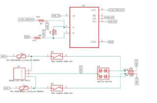

您好、
我正在使用 SN65HVD1780 IC 进行主从器件之间的 RS485通信。 电缆长度小于50米、波特率为9600。 我在网络的两端都使用了120 Ω 端接电阻。
问题是、当我使用 USB 转 RS485  转换器并通过转换器读取每个节点时、它可以很好地工作;但当我将从器件与主器件连接时、很少有随机从器件不响应查询。
我使用菊花环网络和4.7k 电阻进行上拉(A+)和下拉(B-)。

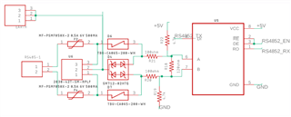

    请显示主器件和一个从器件的原理图。
    从器件原理图:
    主器件的原理图:
    对不起,如果我犯了一些基本错误,因为这是我第一次使用这个协议.
    移除 R20和 R21。
    并且总线物理端只能有两个端接电阻器。

    SN65HVD1780具有失效防护输入、不需要失效防护电阻器。 如果添加电阻器、它们只会增加噪声容限。
