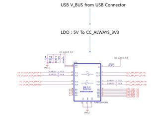

[问题1]在重复的 USB 连接和断开测试期间、为了验证 USB 识别、
         我们遇到无法识别 USB 的故障。
 仅更换 TUSB522P 后、正常运行恢复。
我们使用了一个外部 USB 端口、如 PC 主板的附件文件和 USB 端口所示。
是否有任何建议的保护电路或电路改进来防止此类故障?
[问题2]
目前、OS[1:2]、EQ[1:2]和 DE[1:2]引脚保持悬空。
如果这些引脚有任何推荐的模式设置、请告知我们。

    此处使用的 ESD 的器件名称是什么? 我们建议钳位电压接近5V。
    你(们)好
    1. UCLAMP0571P.TNT、工作电压5V、 夹钳电压10[V]
    我将使用 LDO 将 USB 5.0V 转换为3.3V、并将其提供给 TUB522P。
    LDO 未损坏、因此它似乎不是 TVS 二极管的问题。
    您是否有[question2]的建议设置?
    您好、
    我要使用 LDO 将 USB 5.0V 转换为3.3V 并将其提供给 TUB522P。
    您是指等待 Vbus 提供、然后再为 TUSB522p 供电吗?
    你(们)好
    TUSB522在连接 USB 电缆后接收到3.3V 电源。
    在连接 USB 电缆之前、是否应修改此电路以向 TUSB522提供3.3V 电压?

    您好、
    最好使用恒定的内部电源为 TUSB522p 供电、因为这将使该器件保持已知状态。 如果该器件由 Vbus 供电、则当 LFPS 信令发送到转接驱动器时、可能无法正确设置终端。 这可能是造成损坏的原因。
    此外、我们建议您使用 ESD 二极管(PUSB3FR4)。
