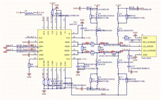

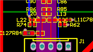

R86和 LD_CTHODE 之间存在差分连接、图中显示了 PCB 布局、其中 R85实际上处于短路状态。
电流现象是、R86焊接了信号质量良好且无明显过冲的49.9R 电阻、但脉冲振幅较低、脉冲驱动电流无法触发 Ld;R86短路处理可能导致脉冲信号变形、但脉冲驱动电流可正常触发 Ld。
芯片输出差分信号的 PCB 接线阻抗为100欧姆;
我想提供有关该芯片输出电流差分信号的 PCB 端子电阻阻抗匹配的建议
期待您的及时回复。

    如果这是振幅与信号完整性之间的权衡、您能否在49.9R 和0r 之间尝试不同的电阻值?
    我想知道是否可以设置偏置电流、从而使来自49.9R 电阻器的脉冲足以导通 LD。
