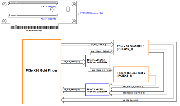

关于 SN75LVPE5412RUAR 和 SN75LVPE5421RUAR、规格中提到了随附图中所示的设置。
我们想了解我们遇到的问题。 在 PCIe SI 测量期间、我们使用连接到 Gen5装置的 Keysight 示波器、发现波形无法自动切换、需要手动切换。
  1. 您能否确认此问题是否与随附图中提到的设置有关?
  2. 在测试模式下、是否需要将 RX_DET 引脚更改为 L0?

    此 SI 验证主要关注转接卡上的 PCIe 插槽 TX 信号。
    PCIe 方框图如下所示:
    从芯片组通过多路复用器连接到主板的 PCIex16_1、连接至外部转接卡。
    然后、通过转接卡上的转接驱动器 SN75LVPE5412RUAR 和 SN75LVPE5421RUAR、
    最后到达作为端点的转接卡上的 PCIe 插槽。

    感谢您分享被测系统的方框图。
    对于 PCIe TX 合规性测试、通常由提供信号的器件 TX 手动切换一组 TX 预设值、例如根复合体或端点器件。 当 DUT 处于合规模式时、通常通过 PCIe REFCLK 移除和后续重新应用来触发。 PCIe 规范中概述了更多详细信息。
    在您的测试设置中、在开始合规性测试时、您是否能够正确地看到通过转接驱动器的信号? 如果您在观察设备的任何信号输出时遇到问题、在插槽1和插槽2之间移动时出现问题、或者问题是否与通过各种 TX 预设切换有关、我不清楚。
