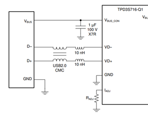

尊敬的团队:
请帮助查看 TPD3S716-Q1的原理图、谢谢。
    尊敬的车文:
    请查看以下反馈:
    • 建议的 VBUS_CON 电容器为1uF、额定电压为100V
    • 建议的 VBUS_SYS 电容器为100uF、额定电压为10V
    • 建议的 VIN 电容器为10 μ F、额定电压大于6.3V
    • 建议按下图所示切换 CMC 和电感器的放置方式。
