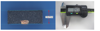

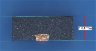

TS3USB221ARSER  (DC2505)的尺寸问题
测量结果:0.47毫米
数据表规格: 0.5 ~ 0.6 mm
关于尺寸、这是正常的吗?
将会是形式、适合和功能方面的问题。?
    您好、Grace、

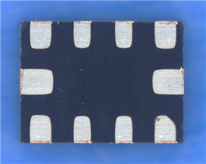

    这是您展示的两种不同器件。 一个明显比另一个更长、更矩形。 0.47mm 器件的顶部标识是什么? 似乎没有任何标记、因此我无法验证它甚至是 TI 器件。
    中间大概是铜色的贴片是什么? 是封装下方的一层还是顶部的某个东西?
    Rami
    尊敬的 Rami:
    这是同一器件、 顶部标记 LHH 和 DC 2505、 数据表规格显示:0.5 ~ 0.6mm
    但测量结果:0.47毫米
    将会是形式、适合和功能方面的问题。?

    您好、Grace、
    您说的是此器件:
    来自与此器件相同的卷带:
    如果是这种情况、您需要联系 客户支持。 这是一个提供原理图/电路级调试和支持的技术论坛、因此我无法支持该器件的位置或用途。 不过、在我看来、无法验证它是 TI 芯片、因此我在这里没有太多支持。
    Rami
