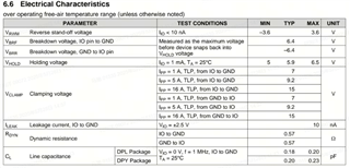

请帮助确认下图中的 ESD 能否长时间承受5~6V 的直流电压而不会损坏。 谢谢! ~μ s (因为客户的 USB 数据需要长时间短接至 VBAT 5V、而不会导致硬件损坏;)
如果无法支持、是否有任何更适合 USB 的 ESD 建议?

    通常、您需要选择一个 Vrwm 等于或高于预期短路电压的 ESD 二极管。
    TPD1E05U06-Q1具有5.5V Vrwm、因此可用于避免在短接至5V Vbat 期间发生连接。
    如果 TPD1E01B04-Q1用于保护 Tx/ESD 线路、您还可以使用直流阻断电容器来消除 在 Rx 二极管输入端会出现的直流偏置。

    如果 TPD1E01B04DPYRQ1长时间连接到5V 至6V、则 VHOLD 电压范围为0.1mA、通过的电流为0.1mA。 这会损坏 ESD 吗? 您能帮助回答这个问题吗?
    您好 Alan、
    如上述响应中所述、您将需要一个 Vrwm 更高的二极管。 这会损坏器件。
