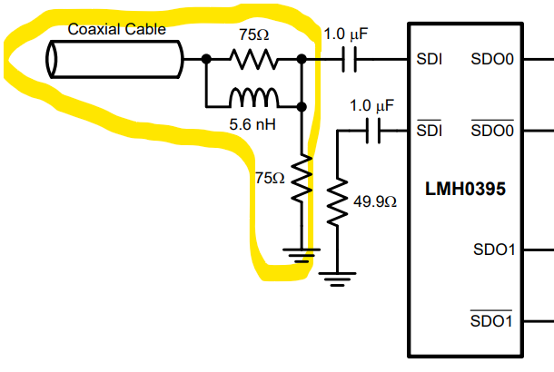

尊敬的 TI 支持团队:
我希望此消息能帮您找到答案。
我目前正在查看一个参考设计、希望弄清楚 该设计中突出显示的特定电路。 请详细说明所强调的电路的用途和功能。
理解这一点将极大地帮助我正确实施设计。
感谢您的支持和帮助。
Kalandar。
    尊敬的 Kalandar:
    特定的电路用于确保 SDI_IN+和 SDI-线路之间的单端75 Ω 布线阻抗。 因此、连接到 GND 的75欧姆电阻器可以保持该单端布线阻抗。 75 Ω 和5.6nH 并联电感器是 SDI 规格的一部分、在5MHz 到1.5GHz 范围内的回波损耗至少为15dB、在1.5GHz 到3GHz 范围内的回波损耗至少为10dB。

    尊敬的 J:
    感谢您详细介绍电路。
    我很欣赏对3G-SDI 规范的引用—这是非常有洞察力的。
