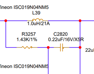

您能帮助查看下面的 LM25143原理图以及是否需要进行调整吗?谢谢
e2e.ti.com/.../LM25143.pdf

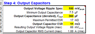

    请帮忙检查一下、谢谢
    e2e.ti.com/.../LM_2800_2_2900_5143_2D00_Q1-quickstart-design-tool-_2D00_-revB2_5F00_2-PH-_847607892C67_.xlsm
    您好 Gareth
    非常感谢您的分享、QuickStart!
    以下是我的评论:
    1. MOSFET 的米勒平坦区域电压(VPL)为4.2V、位高。 LM5143实现5V 栅极驱动、因此可充分增强性能、建议使用具有2-3V VPL 的 MOSFET。
    2. 主要使用电解电容器。 应适当补偿电解电容器的高 ESR、以确保稳定运行。 请确认 ESR 值、否则补偿看起来没问题。
      1.
    3. 由于使用 DCR 检测、因此请确保检测的时间常数和电感器匹配。 否则、这会导致电感器电流纹波中出现检测误差。
