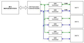

我们的一款产品中使用了 CAN 收发器 TCAN1051HGVDR。
然后、来自该收发器的这些信号通过 SSR (TLP3147 (F)馈送到 DUT 端的另一个收发器(TCAN1051HGVDR)。
我们使用 SSR 将 MCU 与不同的 DUT 进行多路复用。
一次只会选择一对 SSR、以便 CAN 收发器之间只活跃一个通信。
此外、一次只会为一个 DUT 供电。
由于 SSR 具有一些关断状态电容、因此即使 SSR 关断、信号也会出现在 SSR 的输出端、但器件无法读取它、因为它已关断且信号未直流偏置。
我们在收发器的所有侧都有终端电阻。
如果未连接 DUT 2和3、则 MCU 和 DUT1之间可以实现正确的通信。
如果 DUT2在没有端接电阻器的情况下连接、那么 MCU 与 DUT1或 DUT2之间也会进行通信。(DUT1具有端接电阻器)
如果 DUT2与端接电阻器连接、则无法与 DUT1或 DUT2通信。
如果 DUT3与终端电阻器连接、则无法与 DUT1、DUT2或 DUT3通信
1)。 这可能是什么原因?
2)。 只能在一端使用1个终端电阻器
3)。 在关断时间内、由于 CAN 有脉动信号、不会有直流电流流经 SSR、交流电可以通过 SSR 的关断状态电容、该电流是否会给 CAN 发送器带来负载?

    1.似乎巴士已经终止了。 当总线发现正确的端接时、通信是可能的。  然而、由于包含更多的端接、因此应观察到总阻抗下降和信号反射。 随着包含更多的终端、信号最终会崩溃。 即、通过总线端接负载供电。 有源端接可用于根据需要激活端接电阻器。
    2. CAN 总线需要2个终端,在有源总线的每一端各一个终端。 在某些条件下、1个端接可以起作用。 例如短距离、低速、低节点数。 但是、反射也会增加、并且可能是可接受的、具体取决于系统要求。
    3、是的、添加的电容仍然会减慢信号边沿的速度。 尤其是在速度为1 Mbps+时、谢谢。
    Michael。

    1. 总线似乎已终止。 当总线发现正确的端接时、通信是可能的。  然而、由于包含更多的端接、因此应观察到总阻抗下降和信号反射。 随着包含更多的终端、信号最终会崩溃。 即、通过总线端接负载供电。 有源端接可用于根据需要激活端接电阻器。  [/报价]
    在本例中、一次只会选择一个节点(DUT)。
    所有其他一组 SSR 将关断、这意味着只有2个终端电阻器(一个在 MCU 侧、另一个在所选 DUT 侧。)
    [报价 userid="520401" url="~/support/interface-group/interface/f/interface-forum/1521457/tcan1051hg-designing-with-tcan1051hgvdr/5849730 #5849730"]和有源端接可用于根据需要激活端接电阻器。  [/报价]
    我们的 SSR 更靠近 MCU 侧。 SSR 和 DUT 之间有一条线束。
    我们在 MCU 侧已经有一个终端电阻器。 我认为最好在 DUT 侧而不是 SSR 侧添加终端。
    DUT 已经有一个端接电阻器、我们无法使用有源端接电阻对其进行修改。
    1)。 所有其他 SSR 均关闭、这是否会对总线产生任何影响。
    2)。 将会给总线带来负载

    如果关闭、则如果关断状态电容很小并且总线仍然看到2个端接电阻器、则没有影响、谢谢。

    SSR 的关断状态电容为240pF。
    如果总线仍然看到2个端接电阻器
    您是说总线在源极和接收器侧只能看到2个终端电阻器、而不是在关断 SSR 侧吗?
    另外、如果总线中有3个100E 端接电阻、会发生什么情况?

    240 pF 为大。 建议< 100 pF。
    请参阅数据表的图9-1、其中始终仅建议在总线末端使用2个 Rterm。 如果使用更多的元件、总线负载将过大而无法反射、并且不满足所需的最小 VOD。 您可能还会看到 ISO1044、ISOCAN 器件、 或者我可以进一步联系您与 ISO 团队以获得其他建议、谢谢。
