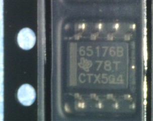

您好、希望您能帮助定义 库存中 RB 后缀代表的器件型号 SN75176BTDRG4RB? 我在器件封装标签和器件型号的顶部标识上贴了一张图片。

    我不完全知道 RB 后缀的含义。 我们在较新的器件中不使用后缀。 从封装信息中可以看出、该器件看起来是在2007年7月制造的。
    我最初认为它可能指向一个制造厂和组装厂、但我找不到相关的任何文档。 我能找到的最早的数据表在最后几页中不包含带有后缀的 OPN、就像我们目前的数据表一样。 所以我不知道这个后缀代表什么。
    - Bobby
    Kevin、
    我能够四处询问、最终得到了答案。 看起来这个后缀是专门为客户制造的特殊器件。 RB 代表 Robert Bosch (来自德国的博世公司)。 我不知道具体对此器件进行了哪些更改或更改。 有时、它会变为裸片、而其他时间则与我们运行的最终测试程序有关(通常更严格)。
