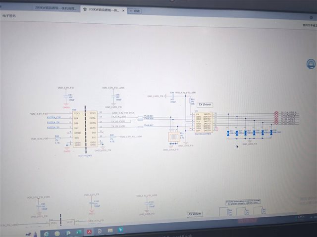

尊敬的团队:
当使用 DSLVDS1047进行并行通信时、会报告单端到差分转换、并且会报告通信故障。 能否在 HVDS 信号的输入端添加滤波电容器?
    DIN4不得保持悬空。
    什么类型的故障? 驱动程序是否未按预期工作? 请显示输入和输出的示波器迹线。
    电容器与电阻器相结合、将能够滤除高频噪声。 是否有高频噪声?
    尊敬的 Chu Allen:
    是否要在 LVDS 信号上放置滤波电容器?
    您是否对通信和您看到的问题有明确的范围?
    通常、在总线上放置电容器可能造成的危害更大。 这会减慢总线可以支持的最大速度和距离、并且在电容器不匹配时可能导致两个信号之间的偏移更大。 我们需要查看示波器截图、以了解信号的 VoD 是否看起来足够好、可以支持一些小电容器。
