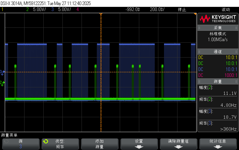

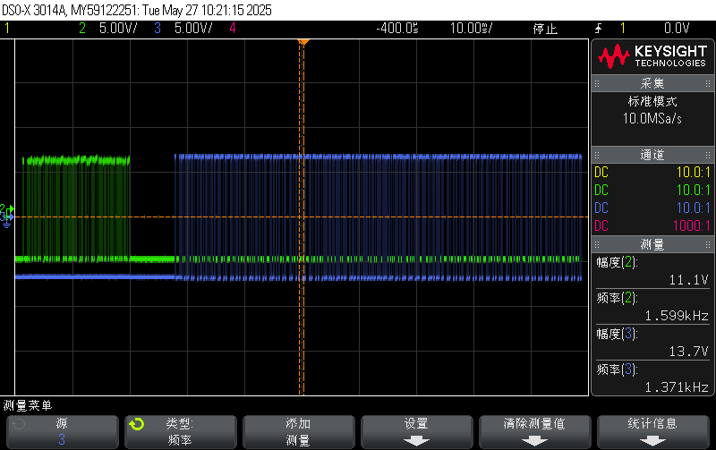

客户发现 PCN 之前和 PCN 之后器件的输出峰值电压电平不同。 这是正常的吗? 为什么会发生这种情况?
    RS -232规范要求当连接到5 kΩ 接收器时、输出电压为3V…15V 或−3V…−15V。 PCN 之前和 PCN 之后的器件都将其输出调节为这些范围内的某些电压。 实际电压确实可以不同、但这是允许的。
    您好、Harry:
    PCN 之前的示波器是否为左侧的示波器 HOT?
    您是否有放大的示波器截图来显示输出摆幅的测量结果?
    我还可以查看原理图吗?
    我认为、较新的 PCN 器件设计为+/-9V 摆幅、而旧版设计人员可能已经接近+/-7V 摆幅。 (暂时不要引用我的话)
    正如 Clemens 指出的、它仍应符合 RS232标准、不应导致问题。 从技术上讲、更大的输出摆幅更适合距离。
