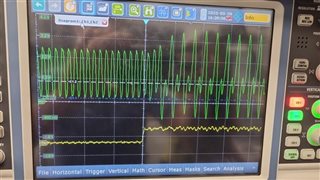

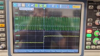

    我添加了3图片:
    Pic1 -空闲状态、有效置为有效、时钟
    Pic2 -发送 0000 - FFFF - 0000 - fffff 等序列时的时钟和 dv
    pic3 -与 pic2相同、1个数据位为黄色、时钟为绿色、rx_dv 为粉色。

    感谢您的分享。  观察捕获结果、我觉得时钟低于0V 有点奇怪。  是否缺少任何可能导致这种情况的范围设置?  时钟似乎是直流耦合。
    此外、是否可以分享原理图?  您可以通过 E2E 分享私人消息。
