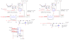

在我们的设计中,我们使用了 TPD3S014TDBVRQ1 IC ,您能查看一下吗
Tirthal Patel
    尊敬的 Tirthal:
    原理图看起来很好。 150uF 电容器的额定电压可以是16V 而不是10V、但这并不是强制性的。
