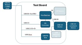

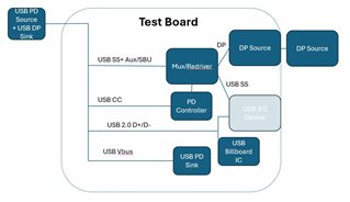

我们希望使用有源转接驱动器/多路复用器设计一个适用于汽车 USB 集线器的测试板、该测试板可用于两种不同的设置。 第一个可用作 PD 接收端和 USB 2/3 5Gbps 器件、对于此设置、我们当前正在成功使用 TUSB1042。  新设计还需要能够切换到 PD 接收端和显示端口源端。  什么是出色的芯片、TUSB5461、TUSB1146和 TUSB1044A 看起来都很有前途、但我们不确定如何做出决策。  我们将包括一个 PD 控制器/微控制器组合、它可以通过 I2C 控制多路复用器、并且还能够协商 DP PD 例程和 DR 交换。  谢谢。

    尊敬的 Eli:
    快速提问。 您是否会将同一端口用于接收端和发送端应用?
    是的、我们希望使用相同的硬件设置、只需通过软件 控制更改配置、电路板的电源角色始终是 PD 接收端。
    尊敬的 Eli:
    是的、它应适用于 TUSB1146。 请查看 TUSB1046/TUSB1146 EVM 以供参考、这可能会有所帮助。
    我推荐 TUSB1146是因为这款器件专为10Gbps (USB 和 DP)而设计、其中 TUSB5461和 TUSB546的设计速率为5Gbps (USB)和8Gbps (DP)。
