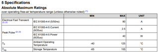

当我被告知这个情况之前、我被告知该器件符合 61000-4-4 EFT 标准
是否有人更新了数据表以明确说明这一点?
https://e2e.ti.com/support/interface-group/interface/f/interface-forum/1396313/tsd05-iec-61000-4-4-eft-support
Andrew。
    您好、Andrew、
    但是、为了让我们更加放心、即使我们的峰值电流  额定值低至2.5A 的 ESD 二极管的额定电流为 80A EFT。
    Sebastian
