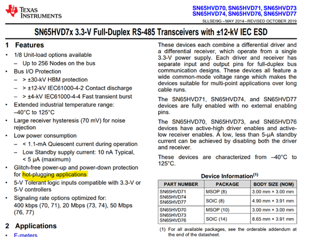

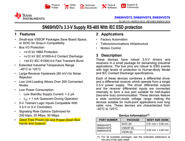

尊敬的团队:
您能否帮助说明为什么半双工器件(SN65HVD72)在数据表中不包含"热插拔应用"、不过全双工器件包含"热插拔应用"?
BR、
Charles
    尊敬的 Charles:
    热插拔基本上是一个营销术语。
    HVD72在 RE 上具有一个内部上拉电阻器、在 DE 上具有一个内部下拉电阻器。 因此、从技术上讲、它在最初插入总线时不会主动驱动总线。 由于向总线添加的寄生电容会暂时将信号驱动到 GND、因此在插入器件时、这两个器件都可能导致干扰。
    https://www.ti.com/lit/an/slla107/slla107.pdf?ts = 1749581702505&ref_url=https%253A%252F%252Fwww.google.com%252F
    有关使用具有差分信号的器件进行热插拔的理想实践、我请参考此应用手册。
    - Bobby
