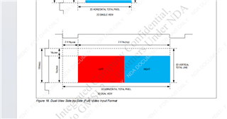

使用一个 MIPI 通道输入3840X720 50fps 视频源并立即通过两个 FPD 通道输出该视频源是否可行?
    尊敬的 Tonyx:
    根据您的输入分辨率、941AS 应能够支持您的138MHz PCLK。 您可以拆分一个较大的图像并通过 FPD-Link 发送。
