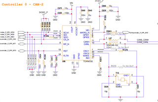

我们在我们的设计中使用的 TCAN4550、并为其提供两种不同的电源:Vsup (12V)和 VIO (3.3V)
在我们的设计中、我们可以通过开关和 FET 关闭3V3DC_P、如下所示
我们发现,当我们只关闭 VIO ( Vsup 仍然是12V ) ,我们仍然看到3V3DC_P 上的电压(~1V)
只有在断开 TCAN4550后、VIO 才会像我们预期的那样变为0。
该电压可以来自数据信号(通过 PU 至3V3DC_P)或通过 VIO。
1.你有一个想法为什么它发生?
2.当 Vsup 仍然是12V 时,可以关闭 VIO 吗?

    VIO 电源有两个用途。  第一个是用作数字 IO (SPI)电平转换器电路的基准电压、该电压应与 MCU 匹配。  第二个用途是为 OSC1/2引脚上的晶体/时钟电路供电。
    可以在器件进入睡眠模式时移除 VIO 电压、因为这样做会禁用为数字内核和 MCAN 控制器供电的高速(OSC)时钟。  与 MCU 的 SPI 通信也被禁用。
    当器件进入睡眠模式时、nWKRQ 的默认配置将使其输出3.6V 电压、该电压来自由 VSUP 电源供电的内部电源。  我看到 nWKRQ 引脚和3v3DC_P 之间有一个10k 上拉电阻器 R1263、该电阻器可能是您在 VIO 上看到的电压源。  nWKRQ 引脚可编程为漏极开路、需要在 VIO 电源上连接一个外部上拉电阻、以防止该引脚在睡眠模式下输出3.6V。  我建议验证 nWKRQ 引脚的配置、并确保其为开漏引脚、或移除10k 上拉电阻器 R1263。

    实际上,我们看到的电压来自此引脚 nWKRQ ,所以我们有电流流过 PU 电阻器 R1263和串行电阻器 R3901。
    如果此功能未使用、此引脚是否可以悬空? (拆下 R1263和 R3901)

    可以、如果应用中不需要 nWKRQ 引脚、可以将该引脚保持悬空、并可以移除 R1263和 R3901。
