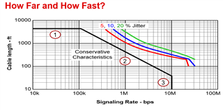

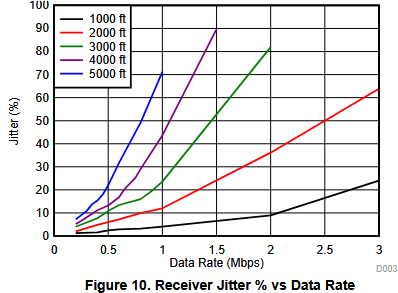

问题 1: 我预计数据速率约为 2Mbps。 根据 RS485 标准的速度与距离曲线、我将突破极限。 我了解电缆的重要性。 假设我使用具有 120 欧姆特性阻抗的特殊屏蔽双绞线电缆、使用 THVD2450V 收发器能否在 70 米范围内实现 2Mbps?

    1.从 RS RS-485 收发器的信号完整性与传输速率和电缆长度间的关系:
    对于 230ft 电缆、抖动最多将是几个百分点。

    [引述 userid=“587760" url="“ url="~“~/support/interface-group/interface/f/interface-forum/1526377/thvd2450v-ep-consept-questions 问题 1: 我预计数据速率约为 2Mbps。 根据 RS485 标准的速度与距离曲线、我将突破极限。 我了解电缆的重要性。 假设我使用具有 120 欧姆特征阻抗的特殊屏蔽双绞线电缆、使用 THVD2450V 收发器能否在 70 米范围内实现 2Mbps?
    70m 大约为 210 英尺、因此根据该图、如果正确设置总线、2Mbps 应该会带来相当低的抖动性能。 似乎您也在使用质量更高的电缆、我们建议在实现更快的数据速率时使用这种电缆。

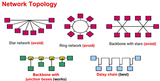

    请注意、对于处于中间节点、理想情况下应使用菊花链连接将它们连接到总线中。 如果无法实现菊花链、则接线盒拓扑是下一个最佳选择。
