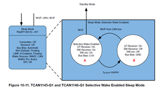

  下图来自 tcan1146 的数据手册、它是关于“选择性唤醒启用睡眠模式“的。
我有几个问题、请帮助我回答。
(1) 如何确认它是否已进入状态 A 或 B?
(2) 什么是巴士偏倚?  CANH/CANL 的电压值是否相对于 GND?
FED
    嗨 Fed、
    1.您可以监控总线偏置,如果它是接地,它是在状态 B ,它是 2.5V ,它是在状态 A
    2.是的,您也可以考虑在总线空闲时的隐性电压。
    Sean
