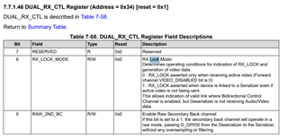

我们 电路板上使用 DS90UB940N 与 DS90UB927 配对使用。 虽然 DS90UB940-Q1EVM 电路板可以具有有效的导通和锁定功能、但我们的电路板只能为 LOCK 引脚提供 0.2V 的电压。  DS90UB940N 是否 需要通过 I2C 进行初始化(我怀疑 EVM 板上的 U4 适用于该器件)? 如果是、我们可以从哪里获取代码?

    假设 PCLK 匹配、无需 I2C 初始化即可实现器件之间的锁定。
    您正在读取哪个寄存器以指示您的 940 EVM 具有有效的 PASS 和 LOCK?
    尼古拉
    锁定引脚的测量值接近 0v。 Usb2any 也不会获取串行器信息。
    我们仔细检查了原理图、 与 EVM 的区别是、我们错过了引脚 33 的 10uf、1uf 和 0.1uf、仅使用 0.01uf;使用的电源滤波器在 100Mhz 而不是 120r 时为 60R;MODE_sel0 的电压不准确。 其中是否有任何一种导致 IC 无法正常工作?

    在本例中、由于 USB2ANY 检测到串行器、因此我们应重点关注 927。 串行器是 EVM 还是定制板?
    我们仔细检查了原理图。 与 EVM 的区别是、我们错过了引脚 33 的 10uf、1uf 和 0.1uf、仅使用 0.01uf;使用的电源滤波器在 100Mhz 而不是 120r 时为 60R;MODE_sel0 的电压不准确。 其中的任何一项是否会导致 IC 无法正常工作?
    这是用于 927 还是 940?
    Gil Abarca
    适用于 940。 我们无法获取串行器信息。 串行器位于 OEM 无线电中。 我们目视检查发现它是 ub927
    尊敬的 Wei:
    由于您无法检测到下游串行器、这表明可能存在某种链路或锁定不稳定情况?
    源检测串行器时发送的是视频。 默认情况下、只有在接收有效视频(基于寄存器 0x34[6])时才会建立 RX_LOCK。
    如果未发送视频、请设置 0x34[6]= 1 并查看是否建立了锁定。
    尼古拉
