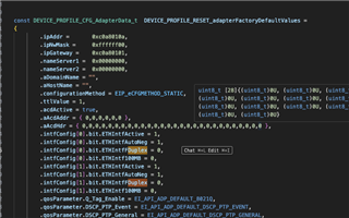

    可以从示例工程源文件中强制在以太网 IP 示例中进行配置:
    IND_comms_sdk_am261x_10_00_01_01/examples/industrial_comms/EtherNetIP_adapter_demo/device_profiles/common/device_profile_reset.c
    您可以使 AutoNeg =0 并选择 100M 为 1、如果满足计时要求、则检查一次。
    您好:Nilabh、
    嗯、我们对它进行了测试、很遗憾它解决了 不会 问题。 该修复仅适用于启动行为?
    配置也应在运行时采用、否则、我们每次设置新 phy 速度时都必须重新启动器件。

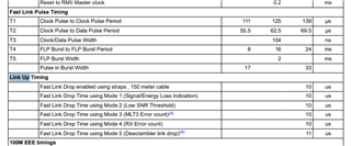

    我的建议是,不要在 LED 闪烁和视觉提示中继 。 根据 phy 数据表、链路建立时序为:
    我建议使用示波器或相关工具来测量链路建立时序。
    另请参阅以下有关测量的更多详细信息: www.ti.com/.../snla423.pdf
    您好: Nilabh、
    应用似乎依赖于 BMSR、链路状态寄存器。 这将控制 ACD 应用程序、它只在有链路时立即发送 ARP 消息。 这在我们看来是可以重现的。 这意味着、特别是在最坏的情况下、当接收链路需要几秒钟的时间时、ACD 应用程序只会在链路 LED 亮起时立即开始发送其消息。 应用程序本身来自 TI、因此也是 TI 对此有充分见解的驱动因素。
    您能否验证我们是否可以依赖此处的数据表、这是软件错误还是硬件?
    然后、我们必须考虑我们可以使用哪种 PHY。
