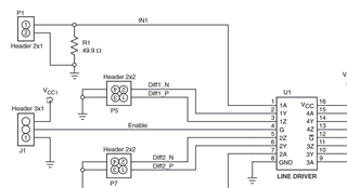

您好团队:
在 SN65LVDS31-32EVM 中、驱动器输入端放置了一个 49.9Ω 电阻器、该电阻器与 FPGA IO 引脚 (XC7S50-1FGGA484C) 连接。 在给定 3.3V 信号电平时、该电阻器可以允许高达约 66mA 的电流流动 (I = 3.3V / 49.9Ω≈66mA)。
然而、FPGA IO 引脚仅支持大约 25mA 的最大电流、因此这会带来超过 FPGA 引脚电流额定值的潜在问题。
您能否澄清一下 49.9Ω 电阻器是否应按原样使用、或者是否建议使用值更高的电阻器来确保 FPGA 引脚电流保持在安全限制范围内? 此外、有关将 FPGA IO 与 SN65LVDS31-32EVM 驱动器输入连接的最佳实践的任何指导都将非常有用。

    此 EVM 设计为由具有 50Ω 输出并能够驱动 50Ω  负载的函数发生器驱动。
    在实际应用中、驱动器输入被设计为由弱 CMOS 输出(如 FPGA 的输出)驱动。 请勿使用此类端接电阻器。 (如果 FPGA 和驱动器之间的布线太长以至于您会受到传输线路的影响、请注意将 FPGA 输出配置为驱动强度,以便其输出阻抗与布线的特性阻抗相匹配。)
    感谢您的答复
    我们可以移除 49.9Ω 电阻器吗?
    是的。
    尊敬的 MP:
    克莱门斯是正确的。 50 欧姆电阻器基本上用于 50 欧姆端接、这在某些实验室设备上很常见。 在实际使用中、大多数人在输入端没有 50 欧姆电阻器。
    - Bobby
